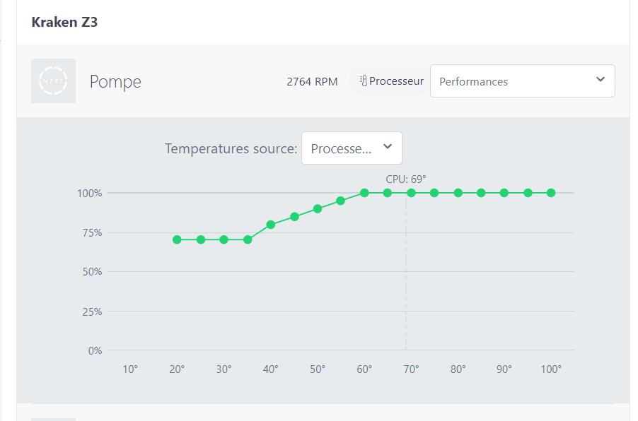

Pour le refroidissement, j’ai un watercooling de chez NZXT, le modèle Kraken. Celui avec l’écran, c’est lui qui m’affiche les températures du CPU d’ailleurs, et j’ai réussi en coupant tout à descendre jusqu’à 50 degrés, mais en gros je me stabilise quand même à 60 degrés quand je décris ce message par exemple.

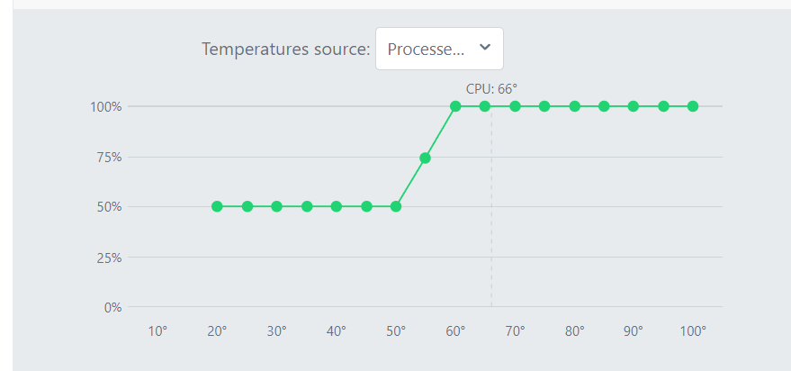

Un avis sur ce graphique @om4ever ? :sac:
Attends, j’ai celui de la pompe qui est un peu mieux pour moins me faire engueuler. :sac:
La courbe de vitesse des ventilateurs du radiateur est même trop violente à mon gout. :sac:
100% dès 60°c c’est une folie. :hoho:
50% minimum c’est ouf aussi, ça ne fait pas trop de bruit ?

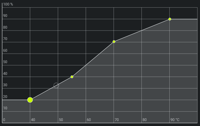

Je tourne sur cette courbe, sur un ventirad (donc ça pourrait être encore moins agressif pour un AIO comme le tien) :

EDIT : La pompe à 100% c’est un gros gros NON NON NON. :hoho: Ca ruine sa durée de vie pour rien. Faudrait que je recherche un peu, mais de mémoire, l’interet des AIO de nos jours, c’est justement que tout tourne à très basse vitesse, là c’est une usine. XD
J’ai coupé la parce que je suis en colique néphrétique donc faut vraiment que je m’allonge donc je te dirai demain pour la température je vais modifier les courbes aussi mais bon quand tu vois que même à 100 % je suis déjà à 70 degrés c’est chaud quand même.

Vu le RPM annoncé de la pompe par le soft NZXT, je pense qu’ils ont une protection de base, donc pas trop de soucis à la laisser comme elle est.
Pour les ventilateurs… Je ferai le classique, 4 points :
20% à 40°
40% à 60° en hiver / 40% à 50° en été
70% à 70°
90% à 85°
C’est une base assez commune qu’on trouve partout. Tu peux changer le 90% pour un 100% dans le doute.
Mais ça reste étonnant de voir le CPU si haut en idle ou en utilisation légère. ASUS avait foiré des BIOS dans le passé, ce qui forçait les CPU à être « overvolté » sans raison. Mais depuis le temps, je ne pense pas que ce soit le souci…

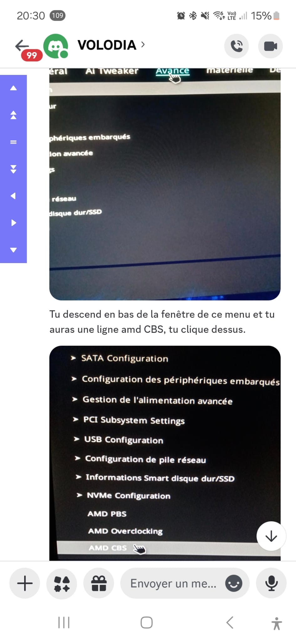

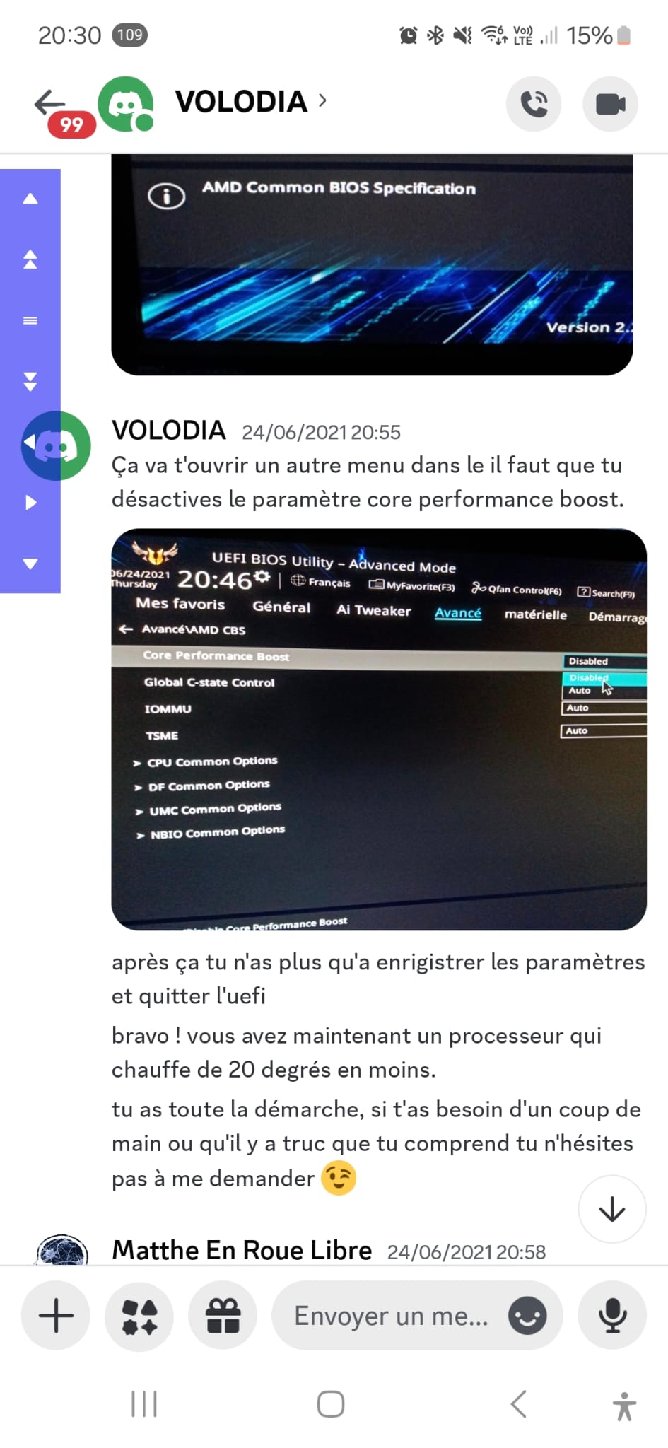

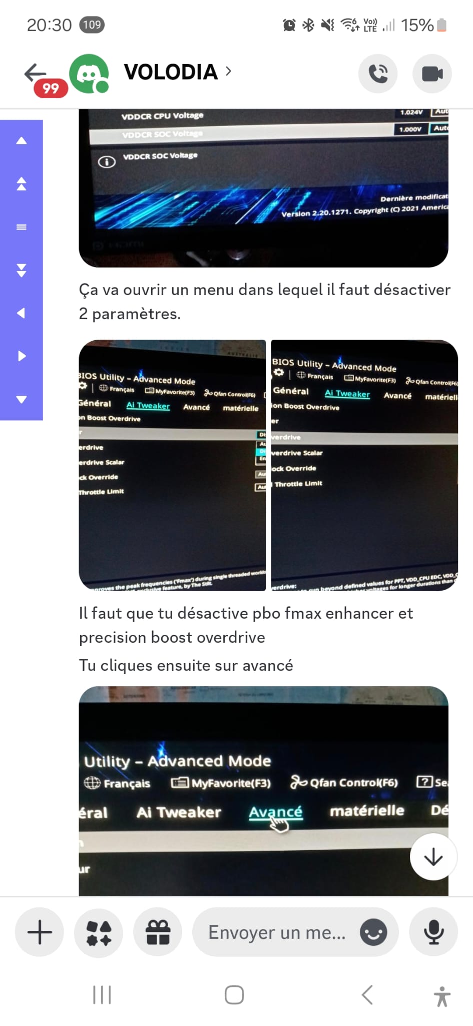

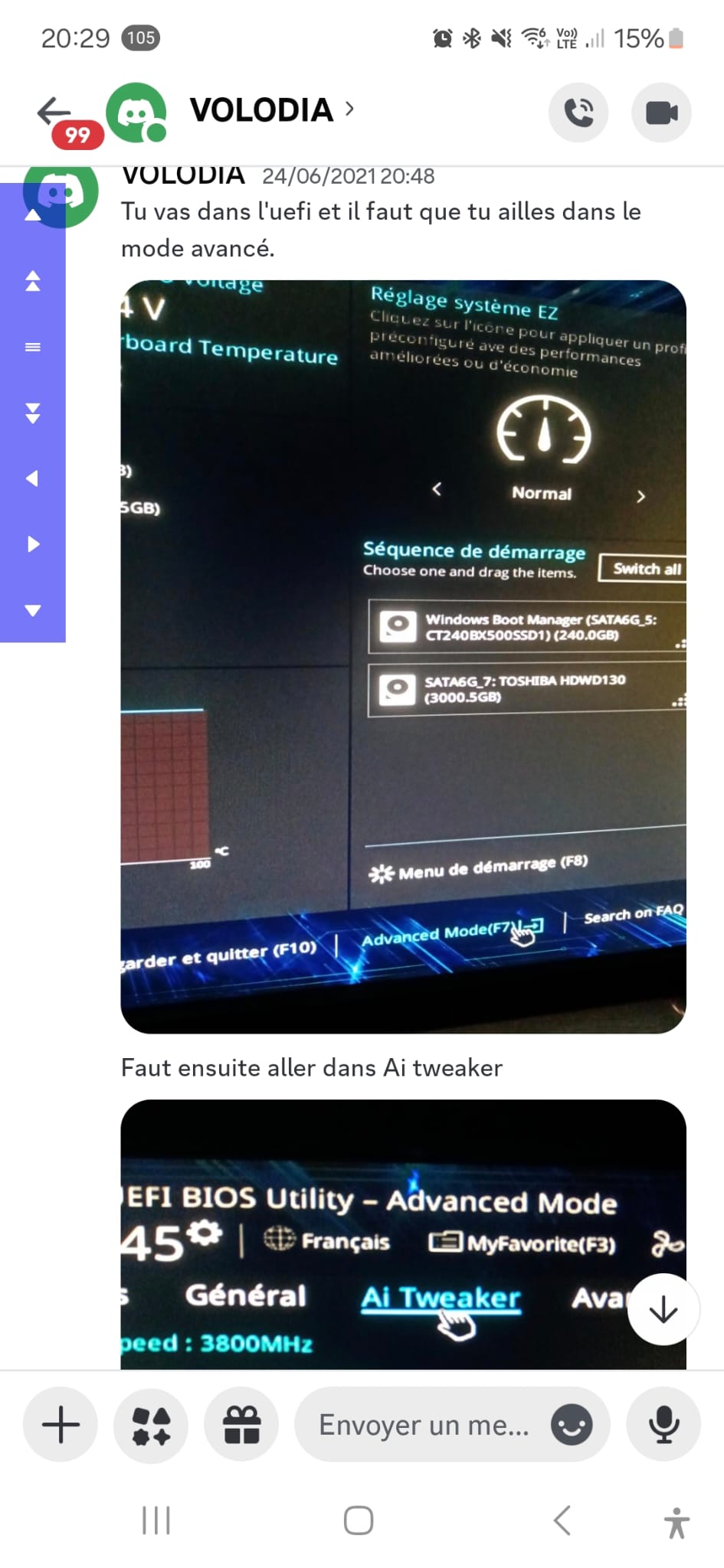

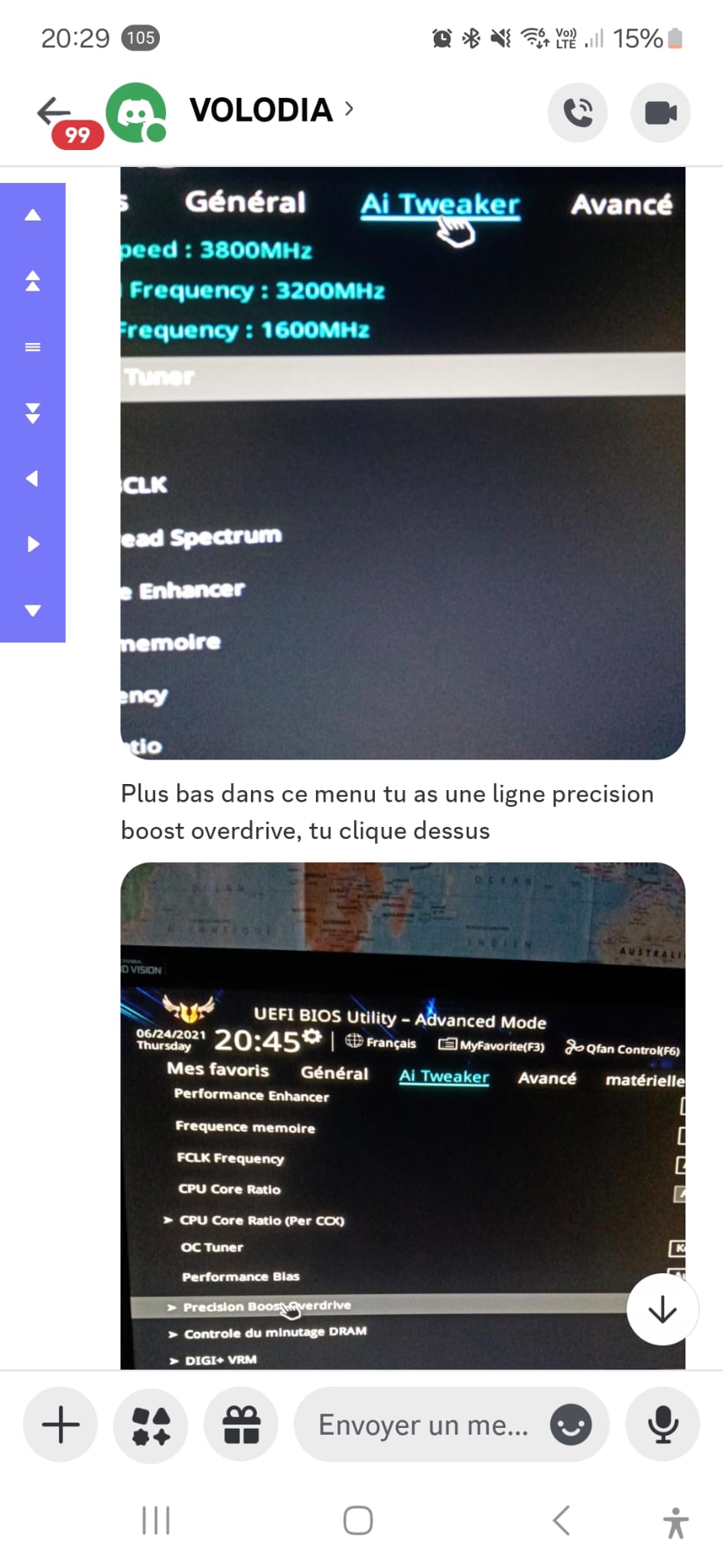

On m’avait envoyé ça il y a quatre ans pour faire baisser la température. Je dois probablement le refaire comme j’ai mis à jour le bios.

Oui c’est possible, ce sont les parametres qu’ASUS force avec certaines MAJ de BIOS. (Et c’est abusé)

Dans la vidéo ils conseillent aussi un logiciel qui permet de retirer les applications et fichiers « inutiles »… Depuis que je l’ai fait j’ai été obligé de réinstaller League of Legends & l’anticheat de Riot, Capcut, mon logiciel pour la webcam, Surfshack et un autre logiciel :hoho:
Alors, quelques petites infos.
J’ai fait tout ce qui était marqué dans les images ci-dessus. Au redémarrage, le CPU est à 35° et évidemment il ne fait aucun bruit. Alors, du coup, ça règle complètement le problème des températures, on verra dans quelques minutes si ça règle le problème des freezzes ou non.
Je me suis aussi rendu compte que ma RAM était sous-cadencée. Ça vient clairement de la mise à jour du BIOS parce que ce n’était pas le cas. Il y a une semaine, j’ai vérifié.
Alors je crois pas avoir activé l’XMP, j’y connais rien, en tout cas j’ai choisi manuellement la fréquence et on était sur 2600 Mhz et je l’ai bien mis à 3600.

@Myers : Exactement. J’ai commencé aussi les fichiers inutiles, et quand j’ai repéré le logiciel anti-cheat de Riot, ainsi qu’un logiciel qui permet de faire tourner mon truc handicap dans la catégorie inutile, ça m’a un peu refroidi et je me suis arrêté.
Apparemment j’ai bien fait de ce côté là.
Clairement je les adore mais pour une fois je trouve leur vidéo dangereuse quand même.
