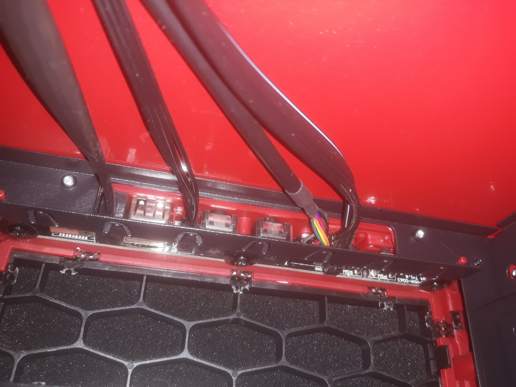

J’ai débranché un truc que j’aurais pas du mon 0c s’allume plus et je trouve pas ou débranché mes ports usb

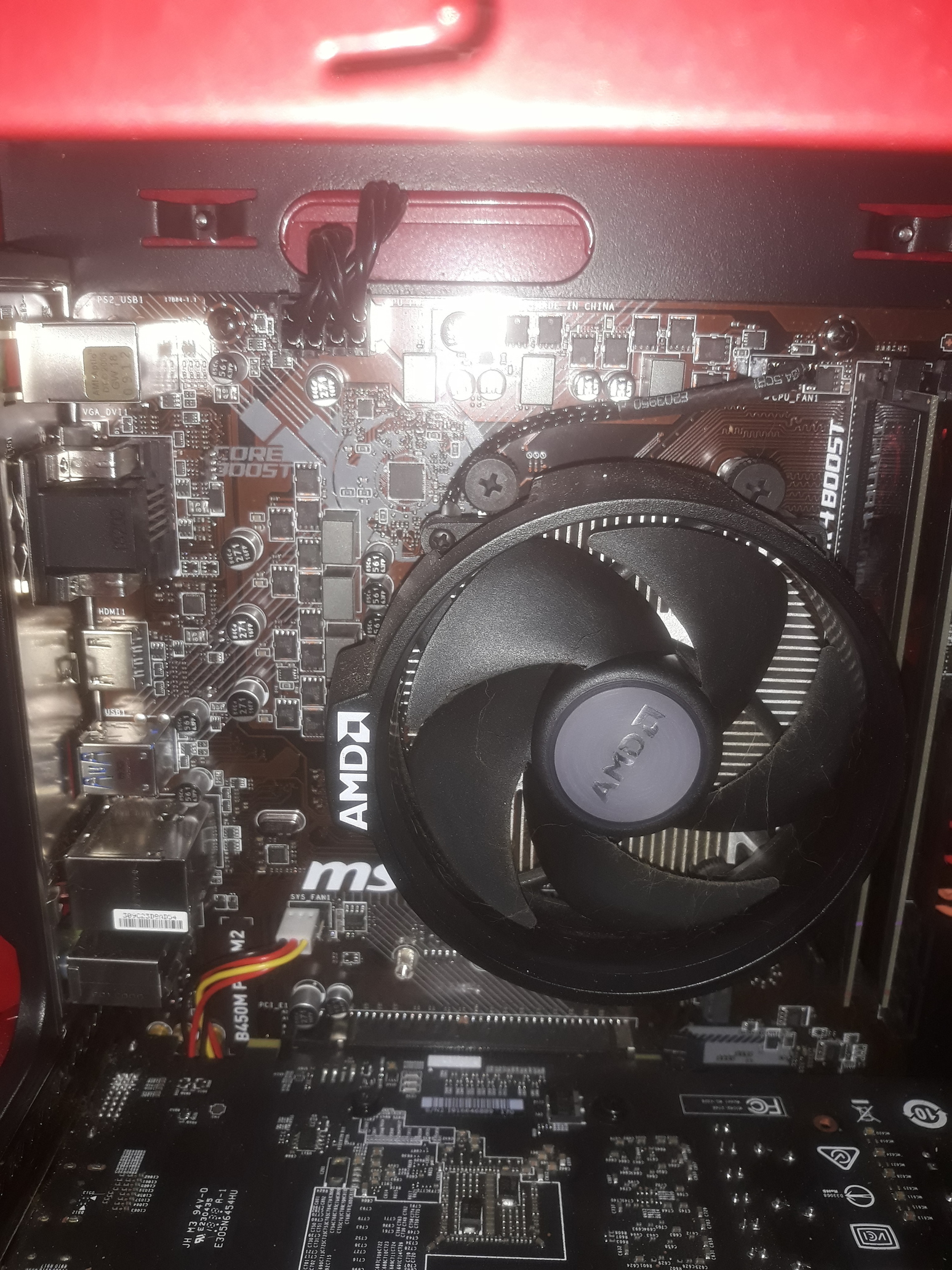

Prends en photo ta Carte mére , je peux te renseigner si c’est un cable débrancher .
Ta ptet debrancher le gros cable ( de 5 bon cm de largeur ) qui alimente la CM .

Pour la 1er photo , en fait tu as debranché les cables qui relis les boutons de ta tour a ta CM , en fait c’etait juste le bouton Power que tu as débranché ^^
Sur la 2em photo , on voit rien par contre ^^
Pour la première photo faut que je les rebranche dans un certain ordre et j’ai aucune idée de l’ordre sauf pour le power
Je repose une photo pour les ports USB
C’est ici que je dois débranché les ports USB?
Tu as l’ordre d’ecrit sur ta CM , je t’ai entouré ou c’est ecrit ! Sur les Pins il est marqué a quoi elles correspondent .
Sinon pour l’usb , il faut voir plutot le branchement sur la Carte Mère et non ceux de ta tour .
Tu pars des cables que l’on voient sur ta photo pour remonter jusqu’a la CM et tu le retire ( il doit normalement ressembler a celui de la photo de Tyler )

Pour les ports USB je trouve rien sur la carte mère
Debranche le gros cable de la 3em photo
