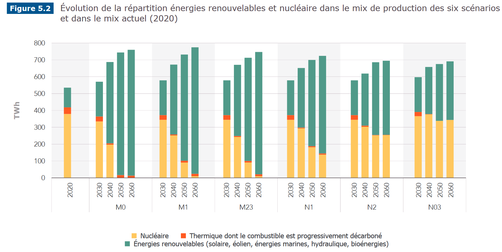

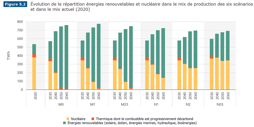

â+ de nuclĂ©aire ? ![]()

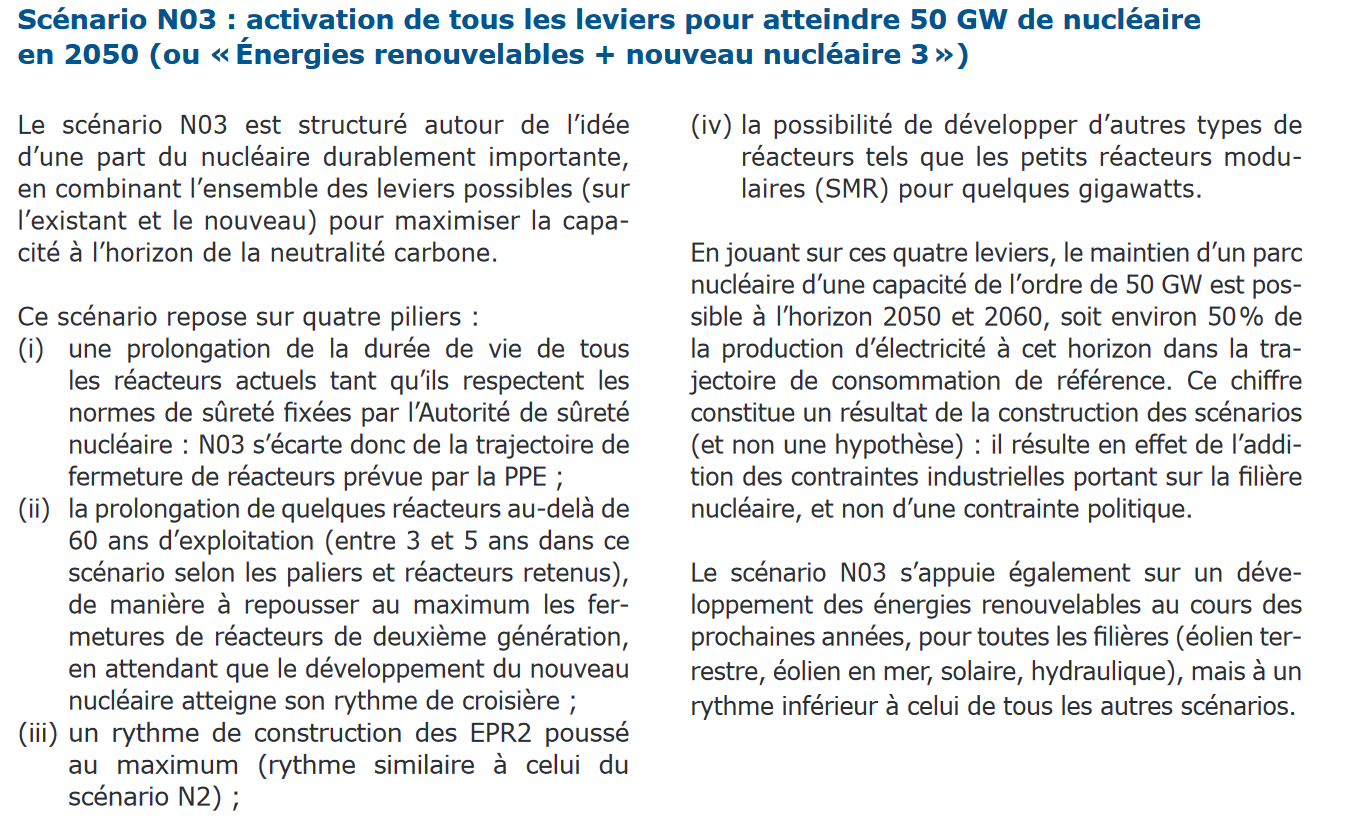

MĂȘme le scĂ©nario le plus ambitieux de RTE sur le nuclĂ©aire ne prĂ©voit pas dâaugmentation par rapport Ă la production actuelle :
Alors quâils y vont pas avec le dos de la cuillĂšre :
Donc mĂȘme conserver la mĂȘme part du nuclĂ©aire est irrĂ©aliste vu que la production Ă©lectrique et Ă©nergĂ©tique gloable va augmenter
Câest pas rĂ©aliste de penser ça.

On (le « lobby » nuclĂ©aire plutĂŽt) aime bien se positionner en France vs Allemagne mais regardez dans le reste du monde (oĂč les Ă©colos ne sont pas le premier parti non plus) ce qui est projetĂ© pour le nuclĂ©aire. Spoiler : ça fait 40 ans quâon est au mĂȘme niveau dâinstallations et de production nuclĂ©aire, et au mieux on vise la mĂȘme production nette dans le futur (donc une diminution de la part du nuclĂ©aire)

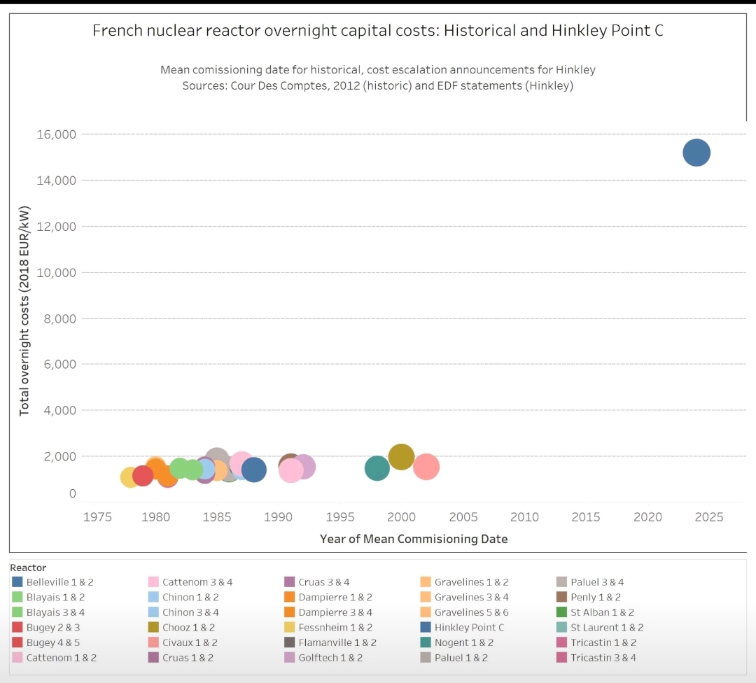

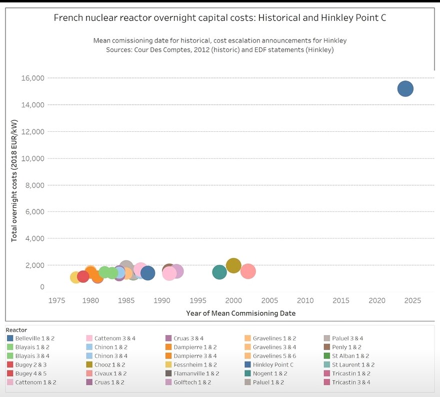

Les deux EPR de Hinckley Points ont vu leur coût doublé + un retard de 4 à 6 ans au mieux.
EDF, donc le contribuable francais va Ă©ponger ce fiasco ⊠Et notre prĂ©sident annonce quâon va en construire 6 en France (pour le mĂȘme prix que les 2 anglais !). On croise les doigts pour la courbe dâapprentissage
Tellement hĂąte que Flamanville soit sur ce graphe
Ca devrait faire du 12 500 euros/kW (en attendant la prochaine inflation du projet et les prochains retards). Lâargent magique, toujours.
