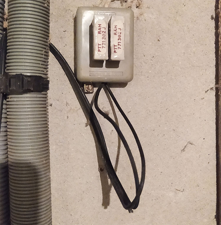

Juste pour illustrer un peu, voici l’endroit en question. Ne paniquez pas devant l’ancienneté du bordel :hoho:
ptt
Quand j’ai fait refaire l’electricité, j’ai demandé à optimiser l’installation internet, les électriciens ont fait passer un câble RJ11 depuis ce boitier, qui ne donne que sur une prise murale dans le salon où se trouve le modem.
Les techniciens ont enlevé les fusibles PTT, ouvert la boîte et testé les deux fils noirs et c’est là qu’ils ont dit que c’était mort (ils ne le sont pas totalement si je pouvais capter du 5-6Mbs mais bref).
En attendant de trouver la solution pour l’extérieur (je vais en gros chercher les plans de la maison en mairie ou chez le constructeur, en espérant avoir une piste), je vais voir si je peux optimiser ça de mon côté.
Ça parle de boitier DTI, c’est la solution optimale ou il y a plus simple ?

J’ai envisagé l’installation d’un boîtier DTI, mais en ouvrant le mien et en voyant le dénudage du câble rj11 et tous les fils qui en sortent, je pense que ça dépasse mes compétences :rugy2:
