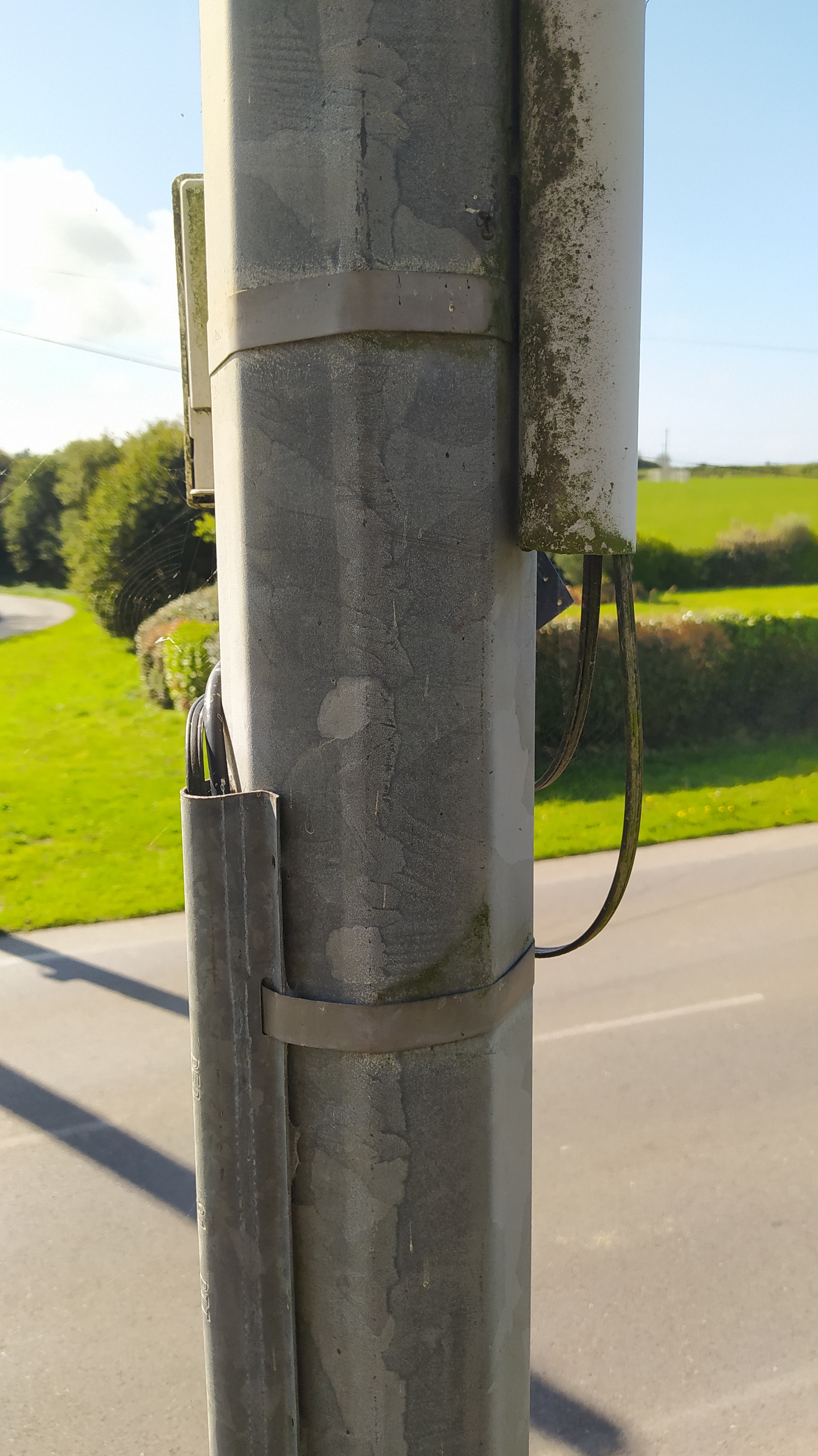

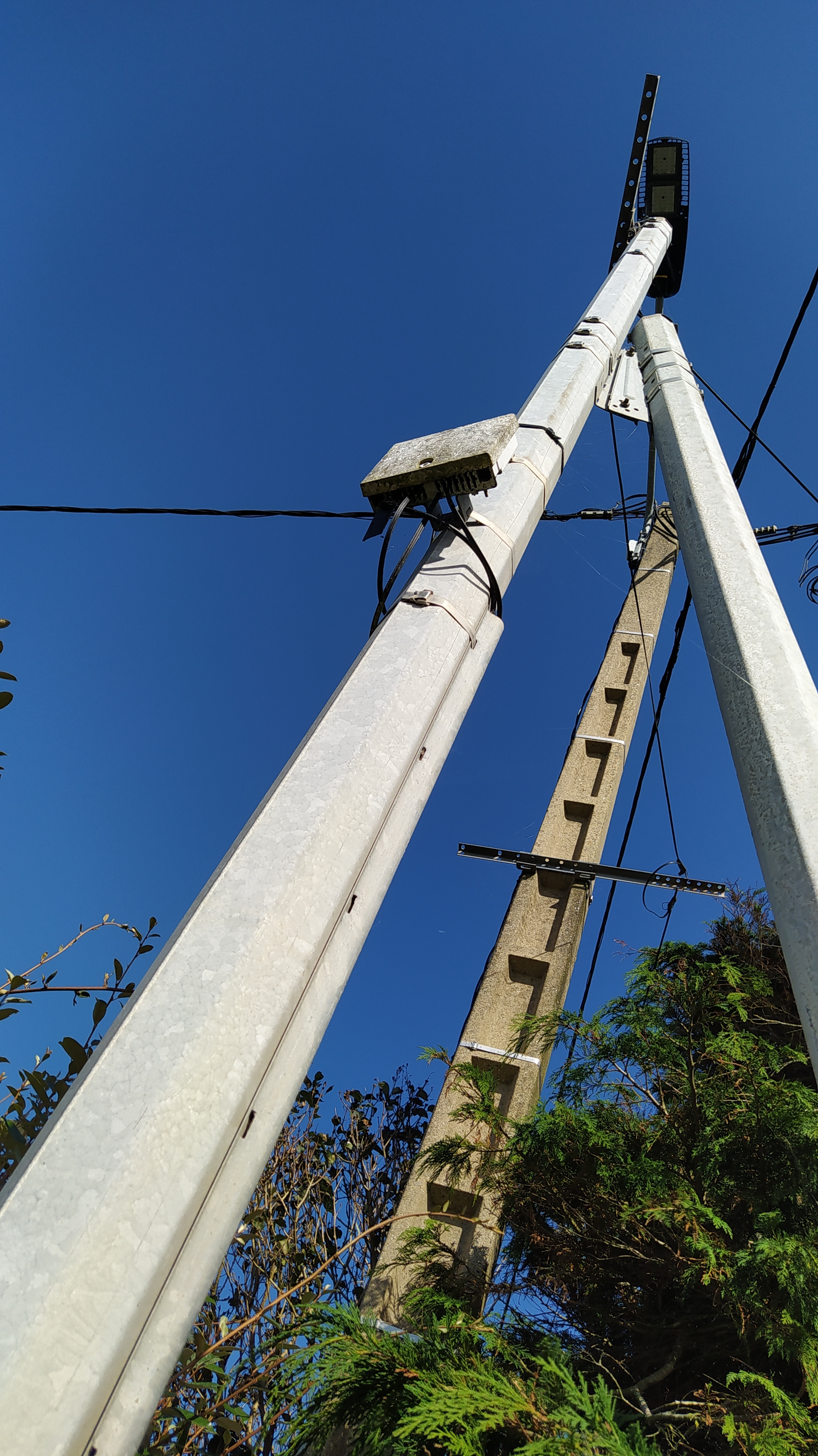

Je pense que j’ai une piste solide sinon. Je me concentrais sur l’avant de la maison car c’est là qie se trouve la borne ptt du quartier et elle n’est qu’à 20m de chez moi. Mais en regardant plus en détail les poteaux derrière, je vois un câble téléphonique qui rentre dans une gaine vers le sol. Je pense que ça part de ce poteau pour desservir quelques maisons puis ça part en sous terrain dans le trottoir pour aller à la borne ptt :thinking:
De l’autre côté du poteau :
Les maisons alentours sont connectées par le poteau en aérien, je suis quasiment sûr que le fil qui entre dans le sol est celui qui correspond à ma maison.
Elle se trouve à 20-25m du garage à vue de pif. Possible que ce soit relié directement à la borne de chez moi ou il y a plus de chance de voir un relais dans le sol dans mon jardin ?
