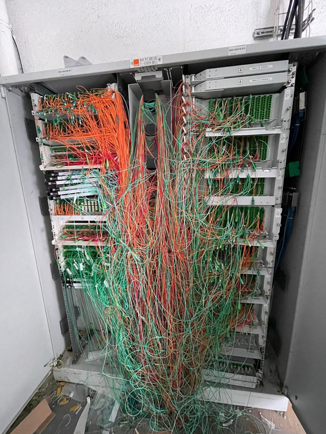

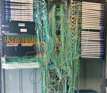

Pfff… Amateur.
L’une des PM que l’on est entrain de refaire actuellement :
:cleaneyes:
Je dirai qu’entre 50 et 75% des PM sont dans cet état là au bout d’un an, si ce n’est pire…
Tant que ça fonctionne. :sac:
Ça prend combien de temps à refaire ?
Sur TikTok y a un technicien fibre qui montre les locaux fibre dans lesquels il intervient c’est pas à peu près 20 fois pire que ça.
Suivant le nombre de clients et l’état du « plat de nouilles » de 3 à 10 jours. En moyenne on y passe la semaine à deux techniciens. Pour que ce soit dans le même état 6 mois plus tard.
La désespérance …
