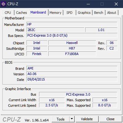

Si je vous met des photos de la carte mère et des screens de ma RAM vous pourriez recommander des produits ?

Voilà la carte mère :
et la RAM :
Si il faut autre chose, n’hésitez pas à me le dire.
une barette standard de 8go CL11 ddr3 800 Mhz de chez Crucial ~40€
un ssd Bx500 240go de Crucial aussi ~30€ le 480go à ~50€
et un cable sata>USB pour cloner ton disque, tu trouves le logiciel sur le site du fabricant du ssd. à 7€
si quelqu’un peut confirmer pour la ram au cas que je me trompe

@Tyler tu peux confirmer pour la RAM ?
D’ailleurs pour le SSD, comment je le branche dans mon PC après pour garder mon ancien HDD ?
C’est bien ça oui !
Il te faut un cable sata en plus et un des port sata sur ta carte mère.
Et maintenant que j’y pense, vu l’ancienneté de la carte mère, pas dit qu’il y ait plus d’un port Sata3.
Tu as probablement un sata3 et plusieurs Sata2.
Faudra trouver le bon port via le BIOS.
Alors j’ai regardé justement, je vais recup le cable qui branche mon lecteur CD à ma carte mère vu que j’utilise jamais le lecteur CD.
J’ai en plus un connecteur de disque dur libre aussi.
Ma foi on va essayer de trouver un bon tuto vidéo et prendre son temps.
