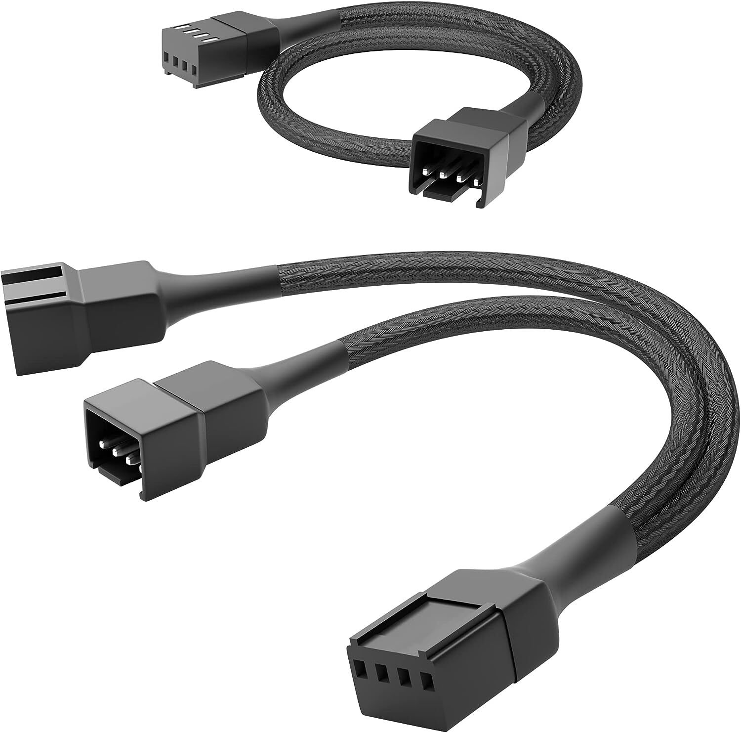

Tu n’as pas eu ce genre de cable dans ta tour ou avec le AIO : https://image.noelshack.com/fichiers/2023/43/7/1698565165-71r9hp9p79l-ac-sl1500.jpg.
Normalement tu peux faire des chaines de cables de ventilateurs pour brancher sur 1 port.
Par ex: Sur ma tour, a l’arrière, il y a un petit circuit qui rassemble tout les cables ventilos ( alim + ARGB ) de la tour ( 3 sur le côtés, 1 à l’arrière ). Du coup j’ai pu tous les brancher sur 1 port sys_fan.
Dans l’AIO que j’ai reçu, il a avait pour chaque cable d’alimentation, un cable « doublon » pour le coupler à un autre ( male → Femele ) et ainsi ne devoir les brancher que sur 1 port.
Donc pour 7 ventilos, je n’utilise que 2 ports sys_fan, et ma pompe sur Pump_fan.
Oui tu as raison j’ai ce genre de câble qui permet de brancher mes 2 câbles et celui restant s’incorpore SYS FAN puis la pompe CPU fan et le tour est joué, merci

C’est bien ça ! La 4pins de la pompe va sur CPU_Fan et le splitter des deux ventilos va sur un SYS_Fan.
Ensuite, je conseille d’installer un programme (FanControl) pour gérer ça, mais on en reparlera plus tard. ![]()
