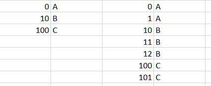

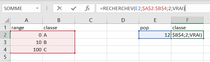

Et du coup, comment Excel va associer la population 12 Ă  une des classes?
En gros ce qui me perturbe c’est que je sais aller chercher des valeurs quand Ă  partir d’une donnĂ©e commune similaire, mais je ne sais pas faire correspondre une donnĂ©e (12) Ă  une tranche qui serait par exemple « entre 10 et 20 habitants »
La valeur correspond au début de la borne, Excel va renvoyer à la valeur inférieure ou égale correspondante :
Donc il suffit que en face de 10 tu mette « entre 10 et 20 Â» et que tu mettes 20 sur la ligne d’en dessous

Quelle mĂ©moire ! J’ai beaucoup progressĂ© depuis, je devrais ĂȘtre en mesure de dupliquer le recherche V, c’est que je ne dois pas en mesurer encore toutes les possibilitĂ©s !
Ça fonctionne sublimement :+1:
Avec du NB.SI.ENS ? :desch3:
Avec le RechercheV ::sunglasses:
Je ne savais pas pour cette histoire de valeur qui correspond au dĂ©but de la borne, mais c’est enfantin du coup.

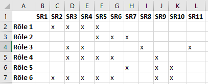

La famille, j’ai un besoin assez prĂ©cis sur Excel, je vais essayer de faire simple. En gros, j’ai une sorte de matrice avec des rĂŽles (RĂŽle1, RĂŽle 2, RĂŽle 3 etc.) qui contiennent des sous rĂŽles (qu’on nommera SR1, SR2, SR3 etc.). Ça donne un truc du genre :
Pour la lecture, le RĂŽle 1 contient les sous rĂŽles SR2, SR3, SR4, SR5.

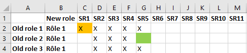

A cĂŽtĂ©, j’ai une seconde matrice similaire, oĂč j’ai d’autres rĂŽles que j’associe avec les rĂŽles de la matrice du dessus, comme ceci :
Mon besoin du coup est d’avoir visuellement comme ce que j’ai fait, ce qu’il y a en plus (en vert) et en moins (en orange) dans le nouveau rîle par rapport à l’ancien.
Je sais pas du tout si c’est faisable sur Excel, ni si Excel est le bon outil pour ça. Si jamais faut faire appel Ă  d’autres trucs pas trop complexe je suis preneur. En espĂ©rant avoir Ă©tĂ© clair :slight_smile:
Je pense que de la mise en forme conditionnelle peut résoudre ton problÚme non ?
Tu vas dans l’outil Mise en forme conditionnelle, gĂ©rer les rĂšgles, nouvelle rĂšgle, utiliser une formule :
=ET(Onglet1!B2=« x Â»;Onglet2!C2=«  Â») ==> Case verte
et une deuxiĂšme formule :
=ET(Onglet1!B2=«  Â»;Onglet2!C2=« x Â») ==> Case orange
Puis tu appliques cette rùgle à toute ta matrice de l’onglet 2.
Par contre les guillemets français autour des x viennent de la mise en forme Iunctis, je ne sais pas comment corriger ça. Il faut mettre les guillemets anglais (touche 3 " #).
Est-ce que ça rĂ©pond Ă  ton besoin, ou je n’ai rien compris ? :hoho: (ça me parait trop simple pour ĂȘtre un problĂšme, mais je ne connais pas ton niveau sur Excel).
Ca devrait marcher effectivement si tu crée une table intermédiaire qui remet la structure des roles de onglet 2 sur onglet 1, parce que là sinon sur la ligne 3 il va aller comparer le rÎle 1 au rÎle 2
