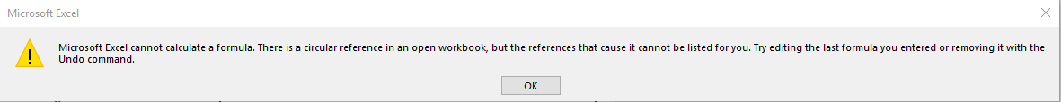

J’ai pour ma part un problĂšme avec un fichier, que j’ai créé de toute piĂšces depuis une semaine, et qui refuse de mettre Ă  jour ses calculs automatiquement. Il faut Ă©tendre les formules Ă  nouveau, ou retaper sur Enter case par case pour le faire.
J’ai logiquement Ă©tĂ© dans Options > Formules > Calcul automatique du classeur qui Ă©tait dĂ©jĂ  cochĂ©.
Lorsque je ferme et rouvre mon tableau, j’ai ce message qui apparaüt :
(Désolé, je bosse sur le pack office en anglais, pas le choix
C’est super pratique d’avoir une erreur inconnue
 Et la solution du Undo n’est Ă©videmment pas faisable lorsqu’on ouvre un fichier qui a Ă©tĂ© sauvegardĂ© tel quel. Et j’ai vĂ©rifiĂ©, je n’ai aucun lien vers un autre tableau (d’ailleurs, aucun autre tableur n’est ouvert).

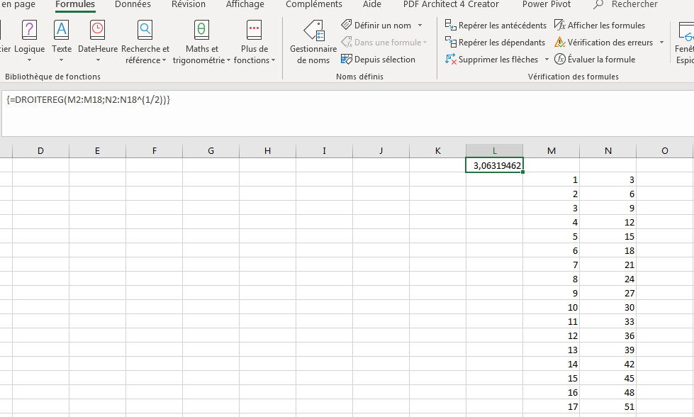

J’ai un autre soucis, dans ce mĂȘme fichier, avec une rĂ©gression polynomiale de forme y = axÂČ + bx + c qui ne fonctionne pas. J’ai utilisĂ© une formule matricielle (qui fonctionne dans d’autres tableurs) pour rĂ©cupĂ©rer les coefficients a, b et c grĂące Ă  la formule :
{=LINEST(I127:I138;D127:D138^{1\2})}
(c’est la fonction DROITEREG en français)
Est-ce que vous savez d’oĂč toutes ces merdes peuvent provenir ?
Je bloque depuis quelques jours dessus.
Tu fais bien ctrl+maj+entrée pour valider tes formules matricielles ?
L’erreur indique une rĂ©fĂ©rence circulaire dans ton classeur ouvert, t’as vĂ©rifiĂ© de ce cĂŽtĂ© lĂ  ?
Yes ! C’est incomprĂ©hensible :no:
La fonction qui me permet de les rechercher est grisée :
Tu saurais comment les débusquer autrement par hasard ?
Il faut que le calcul soit activĂ© pour identifier les rĂ©fĂ©rences circulaires, mais c’est ce qui pose ton problĂšme, donc je sais pas trop. essaye de calculer feuille par feuille peut ĂȘtre ?
Sinon ta formule marche chez moi en mettant des parenthùses sur le l’exposant :
Chez moi elle ne fonctionne pas avec les parenthĂšses, seulement avec les crochets.
Elle fonctionne trĂšs bien dans mes autres tableurs :ztfsaispas:
