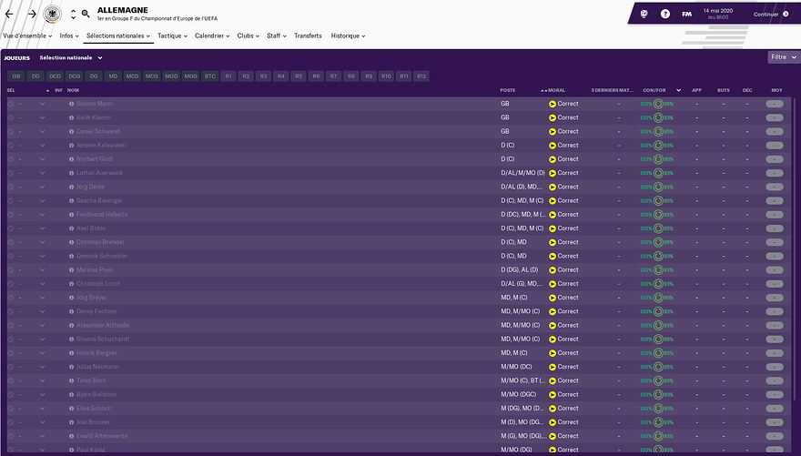

Putain ça y est j’ai le problème des licences :no:
Depuis le début de partie je n’avais pas le souci, je suppose que c’est avec la dernière mise à jour 19.3. Pourtant lors de la maj, je n’ai pas lancé ma sauvegarde avant de refaire la manip ; en revanche j’avais bien lancé le jeu mais je l’avais quitté à la page d’accueil avant d’aller faire la manip, ça a pu jouer ? Il faut compter combien de temps avant que ça revienne à la normale ?

Sur une ancienne save qui est postérieure à la maj, j’avais encore les vrais joueurs en équipe d’Allemagne, j’y comprends plus rien :no:

J’ai fais exactement ça @Zecha, mais Allemagne, Japon, ça reste fake :no:
