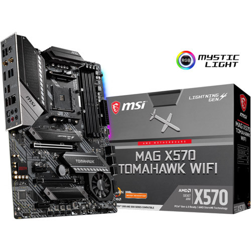

Sinon… sachant que j’ai découvert l’existence des cartes mères il y a une semaine (j’exagère) et que vous me parlez déjà de mettre à jour le BIOS en flash plus ou je ne sais pas quoi qu’est-ce que vous pensez de ça ?
J’en pense qu’ils font payer 15€ un truc que ma voisine de 75 ans peut faire en 10 minutes. :sac:
Mais oui, c’est une bonne option. (Mais tu nous a dit de chercher sur amazon :p)
