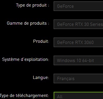

2 - Sur le site nvidia.com, je rentre ces infos là.
Détails
Puis je sélectionne le premier lien.
" PILOTE GEFORCE GAME READY - WHQL" qui date du 10 aout mais quand je tente de l’installer le pc redémarre mais l’écran reste noir et je suis obligé de rebooté comme un sagouin.

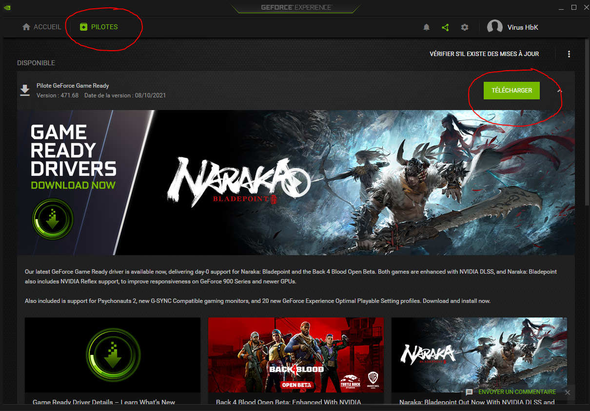

Télécharge Geforce Expérience.
Quand il est installé , il va te donner directement l’option adéquate pour DL ton driver.
