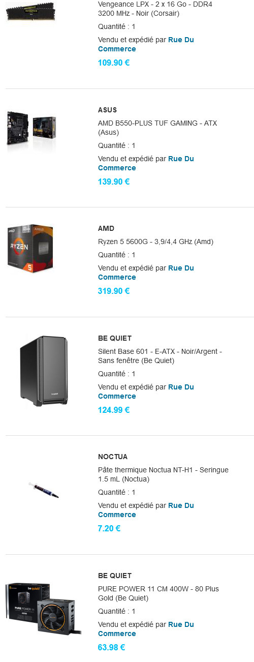

Pour faire simple je prends tout sur Rue du Commerce, ça m’évitera d’avoir 50 colis différents.
J’ai trouvé une alim bequiet à 400W à un prix intéressant, modulaire et gold : be quiet! PURE POWER 11 CM 400W - 80 Plus Gold - Alimentation PC - Rue du Commerce - inactif
Ou vaut mieux assurer à 500W : be quiet! PURE POWER 11 - CM 500W - 80 Plus Gold - Alimentation PC - Rue du Commerce - inactif
J’ai mis ça à la place, pour le luxe (et comme je suis pas sûr que ce soit fourni avec le proc) j’ai rajouté une pâte thermique Noctua, il paraît que c’est le mieux : Pâte thermique Noctua NT-H1 - Seringue 1.5 mL - Refroidissement - Rue du Commerce

La commande a été passé hier
J’ai préféré assurer avec le Silent Base, très réputé sur le silence, et le confort au montage va me rassurer car je suis rouillé dans ce domaine. Je vais refaire tout mon coin PC donc il y aura de la place au sol pour le poser, la taille ne posera pas de soucis.
Je passerai d’un i3 4340 (2 coeurs - 4 threads à 3.6Ghz) avec 8 Go de RAM à 1600Mhz à Ryzen 3600G (6 coeurs - 12 threads à 3.9 Ghz) et 32 Go de RAM à 3200 Mhz, pour avoir une bonne base avant évolution graphique (si j’en ai besoin, ce qui n’est même pas sûr) ça va faire plaisir :sarko2:
